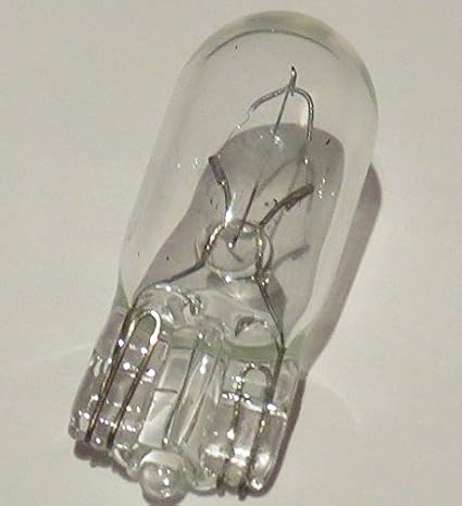

tom_hifi napisao:Elmatis nema ništa, Tevetron ima samo male. 8V 300mA nemaju, probat ću pripasati 12V ubodne ili konverzija na LED.
Tome, vrlo lijep refresh! Odlicno uradjeno! :clap:
Sto se tice laampica, imam ti ja 8V sad ne znam jesu li 250mA ili 300mA, ali nije velika razlika, no te od 12V ti niti malo ne odgovaraju, jer na 7V (koliko je napajanje tih lampica), te od 12 Volti lampice jedva tinjaju.
No moram ti kazati da su ove moje tzv. WEDGE
Pa ih moras adaptirati za prihvat lema, naime ove kontaktne zice od zaruljice ne prihvacaju lem, pa ja zakrimpam ove stopice na te kontakte
i onda se kabel bez problema moze zalemiti na njih....

Gumene nosače imam, hvala bogu :) Prema servisnoj knjizi, te lampice se spajaju u seriju na 16V napajanje, pa ću vidjeti kako će to raditi. Ako neće raditi dobro, budem te kontaktirao. Inače, fora stvar s tim tuljcima. Koriste se za krimpanje kablova, imam toga na tone u firmi.

Da... u pravu si,,, sada sam pogledao service manual (doduse za G2000), i zapravo napon je 16.5 V i zaruljice se spajaju serijski,
Kako zapravo tih "malih" G receivera nisam imao puno na stolu, a kako znam da kod jacih G receivera na trafou ima poseban namotaj samo za rasvjetu (i on je 7,5V) pa se zaruljice spajaju paralelno, mislio sam da je i tu slucaj isti.
Naime Sansui je namjerno koristio nizi napon od nominalnog napona zaruljica, da bi im time produljio vijek trajanja, no mana tog je da su zaruljice imale zuckasto svjetlo. Kasnije je Stanley to pokusao rijesiti sa blagim zelenim toniranjem zaruljice (kao filter zutog svjetla), i onda se dobije jedna karakteristicna bijela boja koju niti jedna LED zaruljica ne moze klonirat.
No, dobro... ako ti tribaju dva komada ovih 8V 300mA bijelih zaruljica, javi se sa adresom na email (nemoj na PM), i saljem ti ih. Imam i ogranicenu kolicinu original Stanley, ali njih ipak cuvam....

Uređaj kod mene radi, dok se ne vrati vlasniku, no, napokon su stigle i napokon sam stavio original 8V 300mA žaruljice. Veliko Hvala Kale!!
