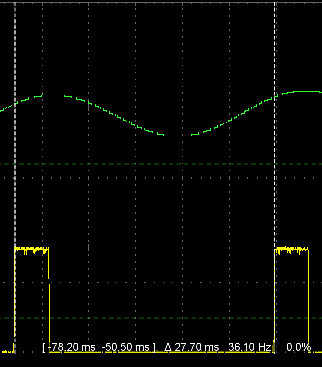

PostPostao/la micro » Sub lis 17, 2026 6:43 pm
Nemam bolju sliku , ovo je capture sa ekrana programa.
Sad ovdje prakticnog debalansa ni nema , postoji neki mali , gornja sinusoida je debalans rotora koji biljezi senzor najblize lezaju.
Ukljucena filtracija visih frekvencija, doni zuti signal je ocitavanje reflektirajuce nalepnice na remenici rotora, nekoliko cm2 velicine nalepnice.
Ovo na slici bi bila jedna rotacija rotora. Max sinusoida se slucajno poklapa sa nalepnicom i na toj strani rotor ima "visak" tezine.
Ovo je samo jedna strana rotora.
Ocitava se na koliko stepeni je max sinusoida i to se koristi u proracunu , takodje i na drugoj strani.
ovim nacinom ima 3 mjerenja , na drugom mjerenju se na rotor stavlja neka izmjerena tezina i tako da se sinusoida(debalansa) pomakne za 25 stepeni od prvobitne.
3 mjerenje , skida sa jedne strane probna tezina i stavlja na identicnom mjestu sa druge strane , recimo ako smo postavili na jednoj strani na 200 stepeni tezinu i izbacili debalans za 25stepeni , na 200 stepeni stavljamo i na drugom kraju rotora.
Ubacujemo u proracun , recimo 100g je testna tezina i 200 stepeni, proracun nam izbacuje % koliko treba da uvecamo ili smanjimo tiih 100g i kuteve postavljanja u odnosu na 200 stepeni u minusu ili plusu.
Problem niske frekvencije se vidi da jedna sinusoida malo visa a jedna niza.
Postovi: 691
