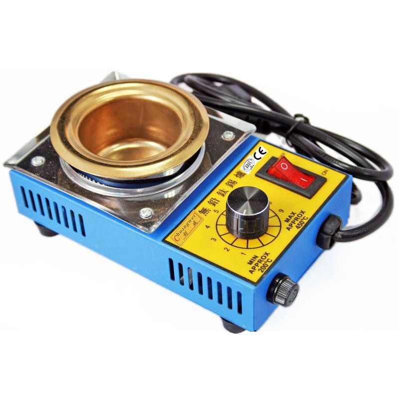

Nabavio si "kadu" za odlemljivanje? ("kositreno kupatilo") :D

Nabavio sam tu spravicu pred koju godinu nakon što sam se izmučio sa odlemljivanjem lampi sa izlaznih pločica na onom nesretnom AMC3030. Kako sam ju upalio, tako sam otopio u njoj sav tinol koji sam imao viška, ugasio i spremio u podrum :)
Zapravo je nevjerojatno koliko tinola treba da ju napuniš da bi koristila svrsi.

Vrlo praktična naprava za servisiranje!
Pod "kada" za odlemljivanje sam mislio na posudu sa grijačem u kojoj je otopljeni kositar, a ploča sa dijelovima za odlemljivanje, prethodno premazana sa posebnim fluxom, se sa donjom stranom položi na površinu tekućeg kositra. Nakon nekog vremena (vrijeme se uglavnom "pogađa", a i duža praksa i metoda pokušaj-proba pomažu!) se pločica izvadi van, preokrene iznad stola i gotovo svi dijelovi ispadnu na stol istodobno!

PostPostao/la s@ki » Sri kol 10, 2016 11:27 am
znam na šta misliš, možda nisam dovoljno jasno prvi dio posta napisao.
Ja sam ju za ne pzuno novaca naručio iz kine i trajno gledano je solidna igračka. Jedino kažem, za početak treba pol deci ili koliko već kositra otopiti da ju se napuni do vrha a to mi je u tom momentu bilo previše.
