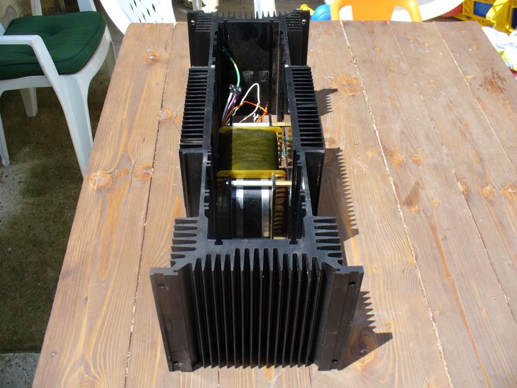

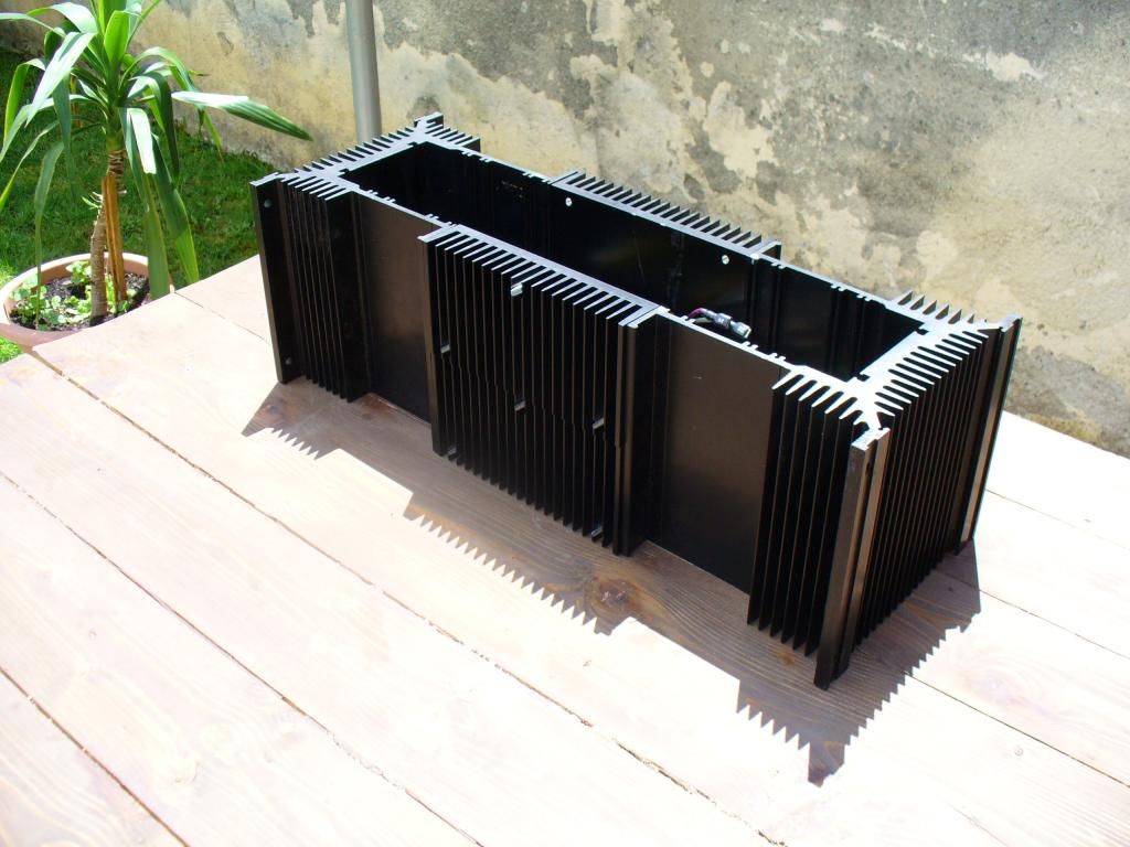

danas sam malo igrao igru slagalice koja je vrlo kratko trajala,jer je od prve sjela super kombinacija... :dance: :dance: :dance:
sad samo treba odlučiti kojeg passa sklepati.. :happy-sunny:
ima kg i snage za peticu,ali bit će vjerovatno trojka ili M.Za M ne moram praviklavati trafo,a za veću braću bi morao..eh...sad :?:

Hmm...malo mi ti hladnjaci djeluju previše nabiti i malo mjesta ima unutar njih.

unutarnji raspoloživi prostor je 50x20x11cm...ako u to ne mogu zgurati sve potrebno,bolje da se na bavim ovim hobijem.. ;)

Stat ce sve bez problema. Ja bih u to stavio Aleph 5. Steta je dobro ne iskoristiti tolike hladnjake...

Nije stvar zgurivanja već kolika će se temperatura razviti u tako malom prostoru.Ne znam koliku ukupnu disipaciju imaju tranzistori u Aleph M-u ali moglo bi biti vruće unutra. Ja bi bome izrešetao donju i gornju stranicu da ima što veći protok zraka.

Khadgare, ovako slozeno to je duze od 60cm i visine je 20cm. Nista tu nece biti zgurano, niti ce icemu biti preveuce. A gornji i donji lim svakako moraju imati otvore za hladjenje. Aleph M (mini) daje 10-12W, a to bi bilo smijesno montirati u ovakvo kuciste...

Aha onda je to druga stvar, to je cirka 100W disipacije(veoma gruba procijena) pa je istina to ča kažeš. Šteta je toliko hladnjaka upotrijebiti za to.

Pa M sam spomenuo iz tog razloga jer bi to financiski bilo dosta brzo i bezbolno,a ova dva veća traže dosta ulaganja...
a i mogao bih se pohvaliti da imam passa koji je hladan... :lol: :lol: :lol:

SaWa, vjerojatno si vidio one moje male ACA monoblokove u Fuzinama. Hladnjak 17x17x5cm sam prepilio na pola, i tako dobio dva hladnjaka za monoblokove. Imam jos dva takva hladnjaka, naravno neprepiljena, i mislim da ce to biti dovoljno za Aleph M. Jedan kanal sam vec slozio, a imam trafo i kondenzatore za napajanje. No nemam kuciste pa cu opet morati nesto kemijati s profilima... Dakle, za Aleph M ne trebaju bas jako veliki hladnjaci...

Ma znam...bit će vjerovatno trojkica,ali kad.. :?: :think:
