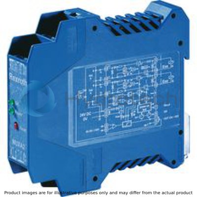

PostPostao/la Bepone » Sri sij 25, 2023 10:49 pm
Mislim da nitko ne moze nista reci , gdje su se skladistile te stvari kako su dosle do proizvodjaca, je li ih spalio elektrostaski naboj.
Racuna se da je bar 10% skarta u proizvodnji bilo cega. O tome se ni ne razmislja jer odgovora - nema. :|
Npr jednom sam imao 100-tine ovih kartica na kupu, pol kubika, izgorenih
mijenjao sam ih kao na traci, svaka dodje (bez prevoza) oko 2000+ usd, a ispred mene ih je bilo izmedju 100-200. Steta vrijednosti postene kuce.
Pisao sam Boschu da mi objasni, kako je to moguce ali nikakav odgovor nikad nisam dobio. Elektrostaskim oklapanjem dobio sam da ne izgaraju (toliko) ali nas ima puno, pa su moji kolege nstavljali palit kartice po drugim objektima :mrgreen:
