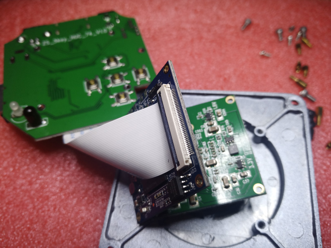

Inace ovakve kamere za trinocular stereo mikroskope zaobidjite , ovakvog tipa kao sa slike, nema veze sta pisu
https://www.aliexpress.com/item/1005002 ... ijuobSg4aa" target="_blank" target="_blank" target="_blank" target="_blank

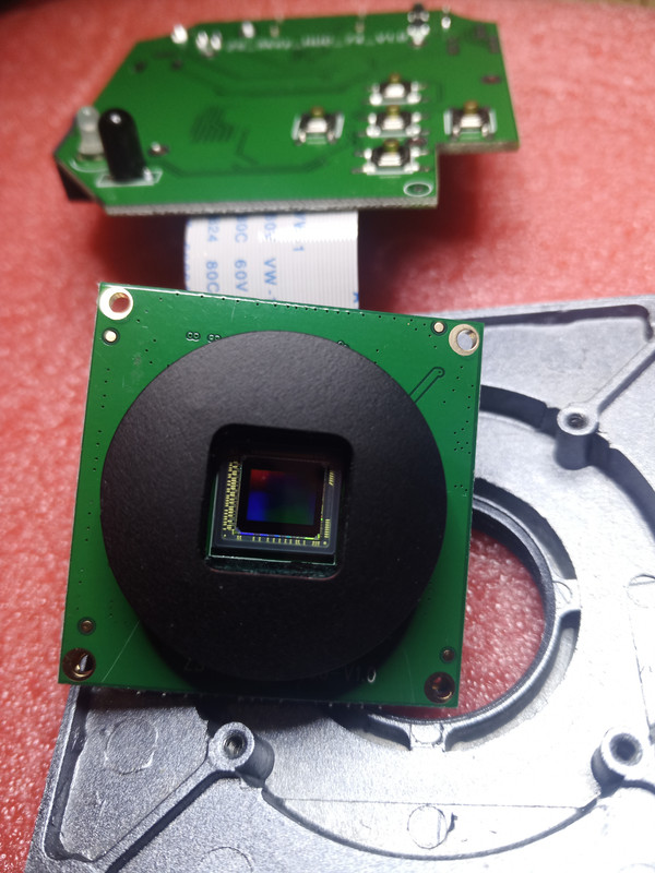

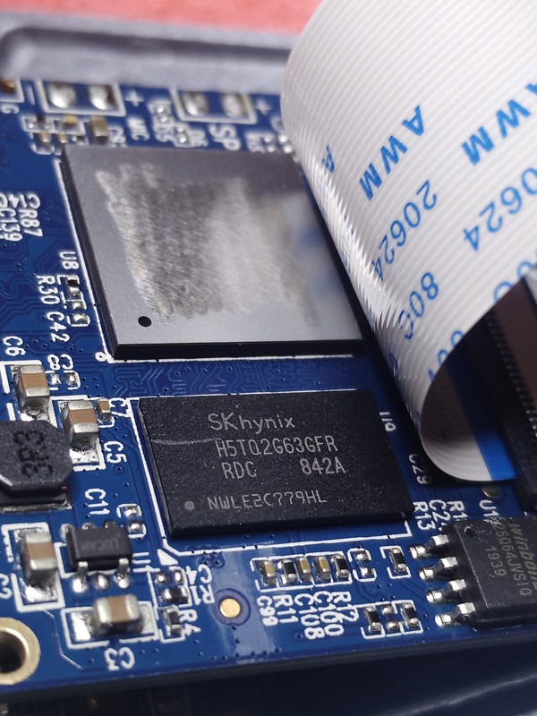

Evo jednu sam sad rastavio da vidim koji je cip unutra , proizvodjac izbrisao podatke sa cipa, sa razlogom jer prodaju macka u vreci

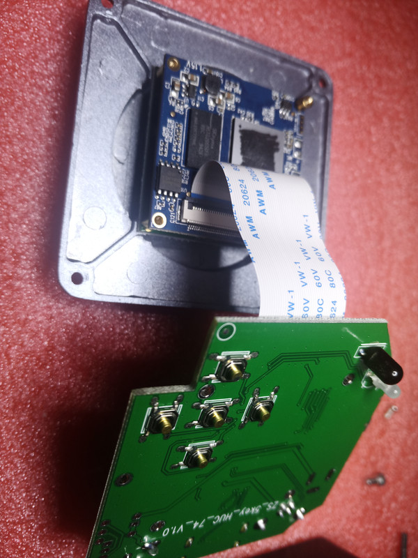

jos slika unutrasnjosti , inace metalno sve izgleda solidno napravljeno i ccd je veliki ali djabe , kad je cip los
spojnice ribonskih traka ili kako se zovu polijepili , nema rastavljanja
Inace ta plava PCB je najvaznija a na njos su najvise zaradili :(
