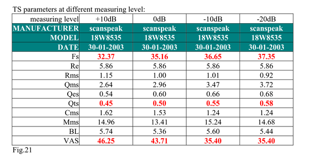

Da li si probao da izmjeris sa DATS te drajvere i ubacis u simulaciju. Problem nije defitivno kod 10 Hz vec pocinje kod snage od 1W i oko 60Hz , a satori to ima tek iznad 12W sto i nije nijansa.
Da citiram Troelsa koji je prije 20 godina rodjaka od tih 18W skanova izmjerio uzduz i poprijeko(i ne samo on) za klon poznate 2.5 kutije , "problem je u malom magnetu koji je skan montirao na drajver" :lol:

Dvoumio sam se sta da uzmem za mjerenje odziva , kvalitetniju exsternu zvucnu karticu ili nesto gotovo za DIY ere da radi odmah iz kutije , uzeo sam na kraju Scarlett 2i2 model MK3 onda je bio zadnji sad postoji i noviji, napravio jig za mjerenje i mjerio T/S parametre drajvera.
Recimo zlocesti scan speak je totalno lazirao podatke za svoj drajver ili nije :lol:
Tvornicki podaci su za Qts 0,4 , ja mjerenjima dobijao oko 0,53-0,55 , i ostale vrijednosti su jako odstupale , kad sam naletio na mjerenja istog ali na -20dB do +10dB jasno je da proizvodjac ne lazira podatke nego ih mjeri na vecoj snazi , ali mislim da je jasno da necu slusati zvucnike na snazi na kojoj sam ih mjerio , zvuk se ne cuje na 1m udaljenosti , stvari se pocinju komplikovati :lol:
Mjereno na ozbiljnijoj opremi od moje

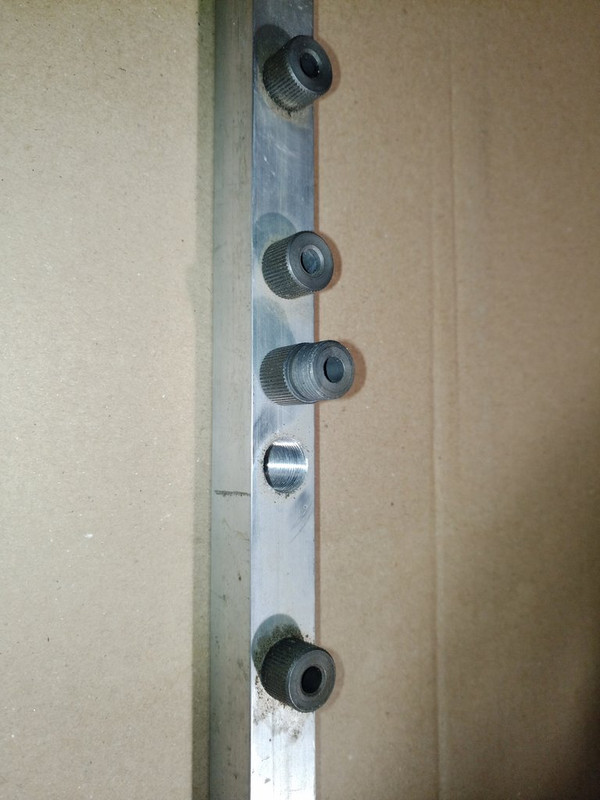

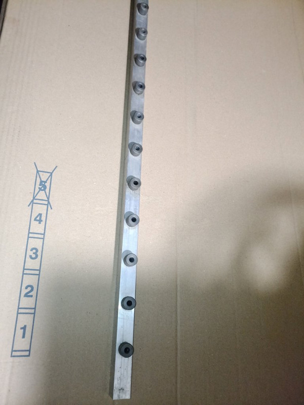

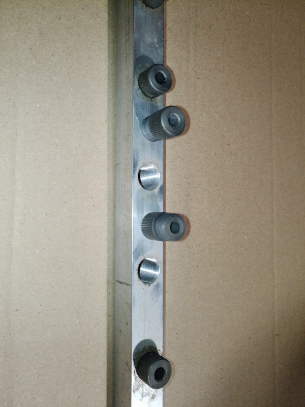

Na netu narucio hobi letvu za izbusivanje rupa za drvene tiple , oko 60E , ali mi nikad nisu poslali ponudu.
Uzeo puni alu profil 20x20 duzine 1000mm , i na glodalici mi izbusio rupe na 50mm na istom rastojanju, ja poslije narucio ureznicu na njuskalu za 14x1 i na stubnoj busilici urezao navoje , ostalo kupio na aliexpresu , nisam jos probao da li ima upotrijebnu vrijednost :lol:
Ideja je da sa strane izbusim rupe i montiram L profile ili ravne profile kada busim "na kant" ako je materijal 19mm ubacim sa strana limice od 0,5mm
skinuti ti umetci za rupe , ovi su za 6mm drvene tiple odnosno 6mm svrdla, postoje i deblji koji se mogu uviti unutra u alu profil
Radi se o ovom za rupe sa alija
https://www.aliexpress.com/item/1005002 ... 18022pLRci" target="_blank
