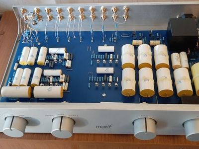

apropo izlaznih kondica, a ujedno i raznih IC-ova za RIAA-ju ki olaksavaju delo, ca mislite ovi inzinjeri ki stvaraju cipovlje za ultra low nojz primjene, neznaju ka je formula za filter -3dB ? ima ki kalkulator da izracunamo kamo njin je pad? ili je ova datasheet dela neki omladinac na marendi?

Bepo, u datasheetovima zna biti gresaka, prvenstveno tiskarskih, ali i kod prepisivanja i precrtavanja. Ovdje se sigurno radi o elektrolitskom kondenzatoru, kao i onom od 100uF prema masi, a oba nemaju oznacen polaritet. Inace, elektrolit 100uF/10V je manji od bloka od 2u2F. Kad se koristi elektolitski umjesto folijskog kondenzatora kao vezni, uvijek se stavlja puno veca vrijednost.

PostPostao/la Bepone » Čet kol 13, 2020 5:06 pm
edison znaci greske, ili elektroliti.. dobro. a da li i ovi delaju iste greske kao i ovi u datasheetu? vis one bacve su ti u izlazu preampa, u paraleli!

U spoju prema slici izlaz OPA 1642 ima 0V DC i nikako ne može biti elektrolitski kondenzator koji u radu mora imati na sebi uvijek napon ispravnog polariteta. Stariji Diy majstori sjećaju se kako se nekada koristio LM 741 u RIAA korekcijama s jednostrukim napajanjem npr +15V. Na neinvertirajući ulaz (+) doveli ste preko djelitelja napona iznos 1/2 Ucc a kako je njegovo pojačanje iznosilo 1x izlaz se postavio na vrijednost pola napona napajanja. Mreža NPV imala je između invertirajućeg ulaza i mase (0V) serijski spoj ( R+C ) a između izlaza i INV ulaza mrežu kao i ova za OPA 1642 pa je pojačanje za istosmjerni napon jednako 1 !!!. U ovoj shemi na (+) ulaz nije priključen DC napon i izlaz mora ići u 0V, Nema potrebe ni za simetriranjem ulaza koliko su precizna ova pojačala. Kondenzator u grani (-) ulaz prema masi u stanju bez signala ima iznos 0V i nikako u ovoj grani ne može biti elektrolitski kondenzator koji na sebi mora nositi napon ispravnog polariteta.

Bepone napisao:edison znaci greske, ili elektroliti.. dobro. a da li i ovi delaju iste greske kao i ovi u datasheetu? vis one bacve su ti u izlazu preampa, u paraleli!
:P
Bepo, ovi ne delaju greske, samo se malo prese..., po mom skromnom misljenju, naravno.
Koliko kosta par OPA1641, a koliko dva para blok kondenzatora od 100uF (polipropileni, najmanje), a moze i nekoliko manjih u paraleli da popune tih 100uF? Vilim veli da nikako ne mogu biti elektroliti. Ima li taj sklop ikakav balans u cijeni sastavnih elemenata? I koliko velik/mali je onda taj phono stupanj?

vilim napisao:U spoju prema slici izlaz OPA 1642 ima 0V DC i nikako ne može biti elektrolitski kondenzator koji u radu mora imati na sebi uvijek napon ispravnog polariteta.
Vilime, hvala na ispravku. Prakticno i ne radim s OPA pa nikad nisam ni proucavao spojeve s njima...

PostPostao/la Khadgar2007 » Čet kol 13, 2020 10:21 pm
To što se tiče elektrolita nisam znao.Elektroliti su kao vezni u 90% komercijalnih uređaja i šema sa OPampovima tako da mi baš nije to jasno. Mislim znam da je jeftinije staviti elko pa i ako nema DC napona koga briga.
