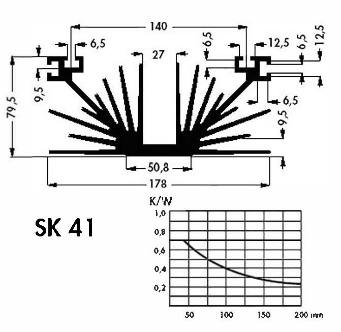

Slika]
fisher za sk41 ima krive podatke
jer po njihovim podatcima ispada da bi s jednim komadom visine 150mm ( 0.27) bez problema mogao ovuci 100W ali u praksi je to oko 65-70...max 75...
inace 2 komada su dovoljna za 1 kanala aleph30 mislim da je to li/la kao aleph3
