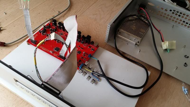

PostPostao/la yoke » Čet vel 27, 2014 1:58 pm
evo jucer spojio ovo na brzinu...
jos nisam spojio na pojacala ni komp...
ali budem...
za sad radi segment koji mi je bitan da funkcionira...
napajanje...
s 15V preko dioda spusti na nekih 12.75V (bar je tako pod opterecenjem samog DSPa)
provjerim jos jednom
display radi...
doduse, jedan segment ne prikazuje kako bi trebao...ali mi ne smeta...
botuni mi isto rade...
dobro na prvu nije radilo jer sam bio preoptimistican, da hrpa elektronike koja je na PCB a nalazi se iza botuna nece utjecati na rad s Najdom...normano..bio sam u krivu...
sad sam prerezao sve okolne vodove tako da i tipkala rade...

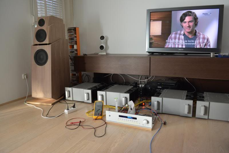

PostPostao/la yoke » Pet vel 28, 2014 6:24 pm
evo sve pospajano...
ali nisam bas nesto zadovoljan...
valjda trebam dati svemu malo vremena, da se usvira...;)
Re: DSP - aktivna skretnica
PostPostao/la Dean » Pet vel 28, 2014 7:28 pm
Izgleda to impozantno ! S čime nisi zadovoljan? Skretnicom?
