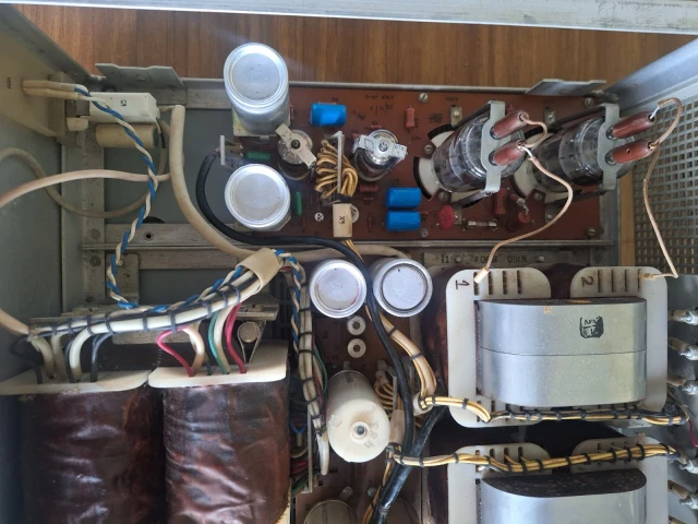

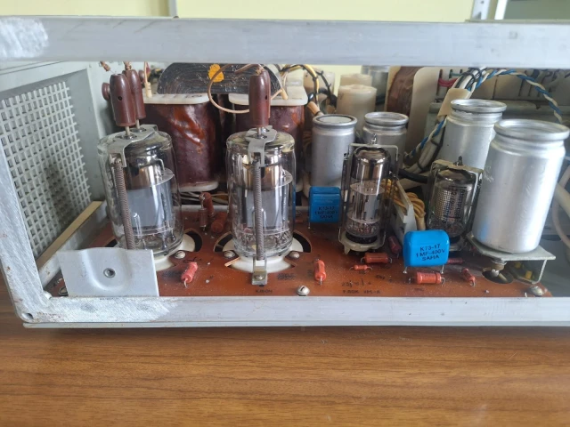

Prema dostupnim slikama izgleda da nije pretrpio mobbing od usera, osim što sam uočio "tweek" na katodnom otporu R22 izlazne cijevi...nadam se da je "tweek zbog neuparenosti izlaznih cijevi.
Bepone napisao:Ca se tice izlazne impedance... dosta je to fleksibilan pojam, lampe to najnormalno trpe (sirok raspon +-50-100% pogotovo na normalnim glasnocama ) a i svacega se moze izvest bez modifikacija...od 2.5k trafo napravit 5k tako da na amp zvucnik prikljucnicama gdje pise 4 oma, spojis zvucnik 8 oma.. tako da primarna impe se multiplicira sa 2! i nastane 5k.
Malo izgubis bassa teoretski ali tesko da ces to cut, veli su trafi imaju induktiviteta more se ko se odlucis na GU50.
A vidjeti ćemo što će kazati mjerenja izlaznih trx kad stigne pojačalo, te ako su ispravni i kakva im je simetrija primara.
