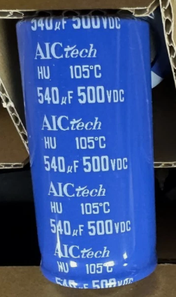

Napokon pronašao elkose koji mi odgovaraju speksima, dimenzijama i izgledom AICtech (aka Hitachi) 540uF/500VDC 105°, 30 x 60mm. Savršen za C3, prevelik kapacitet za C1-C2, C5-C6, moguć prevelik in-ruch-current pri uključenju za sekundare od 192VAC -> VDV1/VD2 greatz mostove (sadu su oba diskretna 4 x Philips BYV26C), stoga namjeravam ubaciti po jedan NTC otpornik od 47Ω/2A (tu negdje, ovisi što uspijem pronać) u seriju s jednim od 192VAC izvoda svakog namota, neposredno prije ulaza u diodne mostove VD1 i VD2. Kako će isti elkosi ići za C2/C7 na pločicama pojačala L/R kanala, namjeravam samo povećati snagu otpornika R7 i R16 za 3x (napomena, kod mog ampa originalno stoje identični elkosi za C2/C7 kao i u napajanju C1-C2, C5-C6, svi 200uF/300VDC. Pitanje je jesam li ja to dobro osmislio ili ne (bitno je da je što jednostavnije i da mesarenje po pločicama miimalno koliko god je moguće)?
