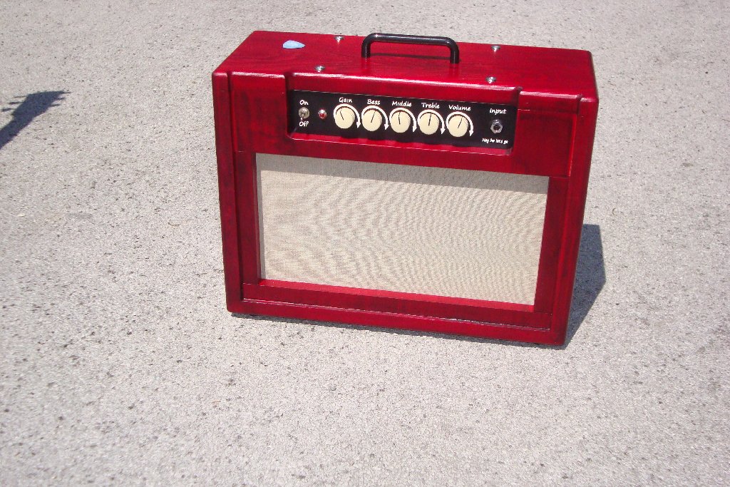

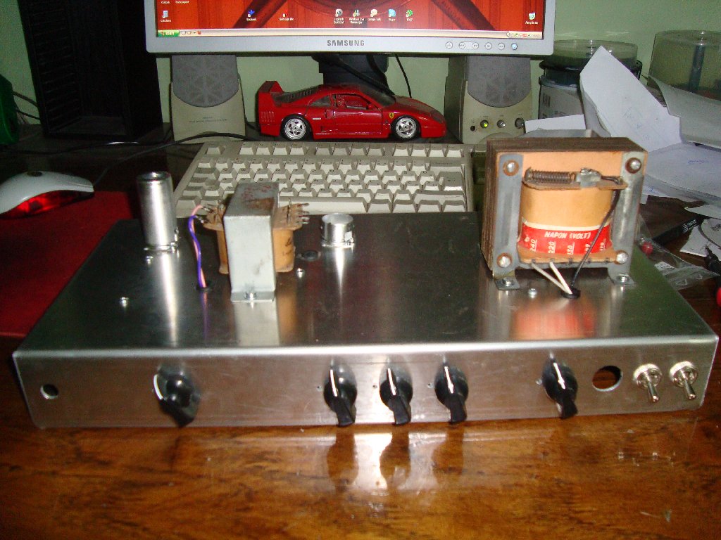

Kao što sam naveo u predstavljanju, bavim se Gitarama , tamo sam doma :D
Pojačala u meni izazivaju strahoštovanje pa sam se rijetko upuštao u te vode.
Evo izuzetaka
AX84 P1
Pravi prvi korak za svakog tko kreće u izradu gitarskog pojačala ... valjda.
Trafići su reciklirani iz stare radio furde a zvučnik je Jensen C10Q
Po ovom pojačalu prčkam često i rado iako mu ima 10 godina, zvuk je dobar dok nije sve na max tada ga ni ton blende ne mogu zauzdati :)
Možda ga u narednih10 godina zauzdam :D

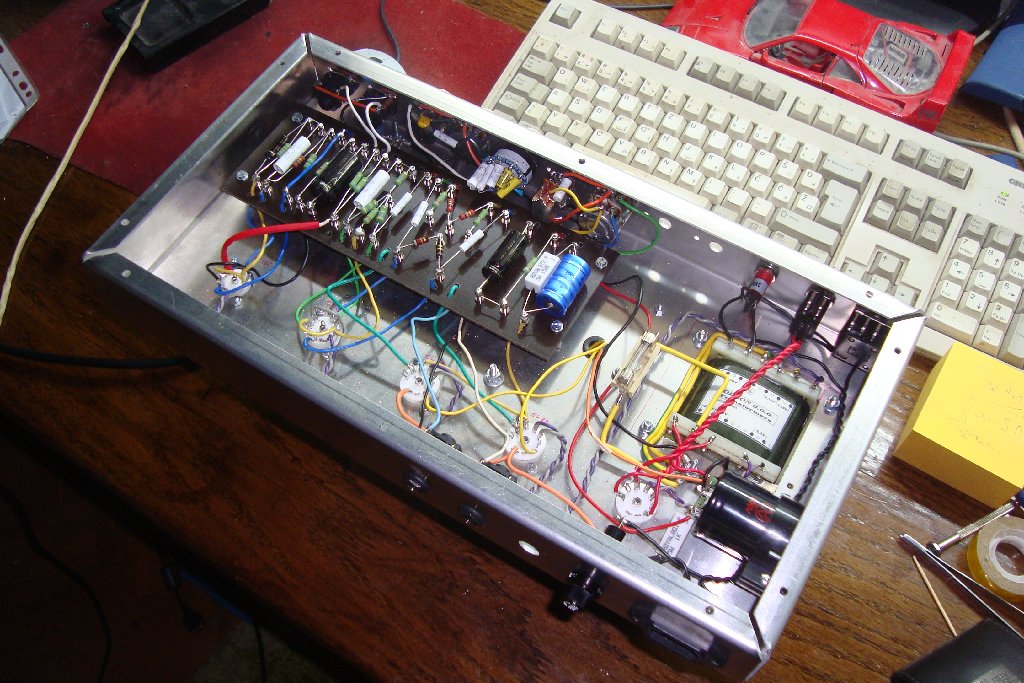

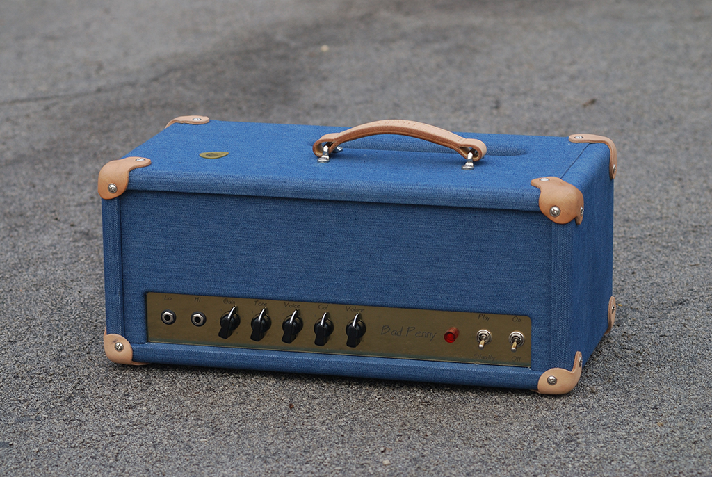

PostPostao/la mcomio » Sub sij 18, 2020 1:05 pm
Ovo je malo ozbiljniji rad
Baza je MArshall 18w sa nekim izmjenama
Ulaz - EF86
Rotary switch sa 6 vrijednosti coupling kondenzatora
Vox like Tone cut
Post PI master volume
OT je radio jedan majstor entuzijasta iz Zagreba, a PT je napravio Branko Radojčić
Strašno mi se sviđa zvuk, valjda jer mi je VOX mrvicu ispred svih
Dizajn boxa (traper kožene kutnike i ručku )osmislili Dean i ja

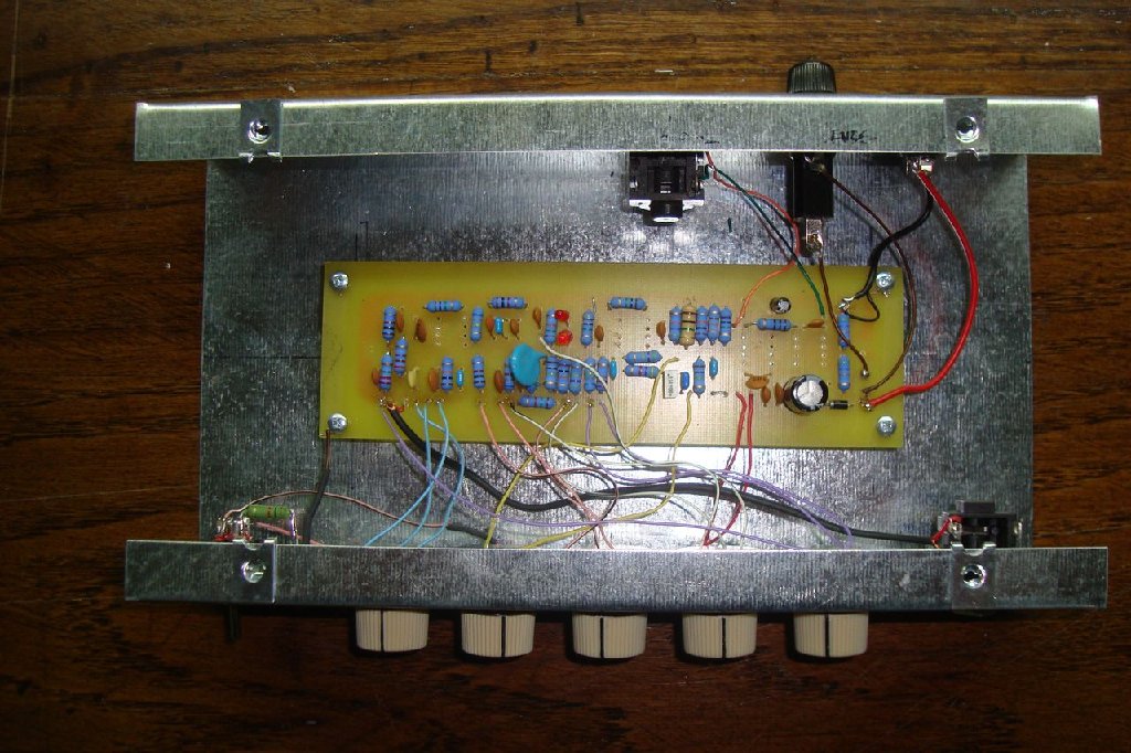

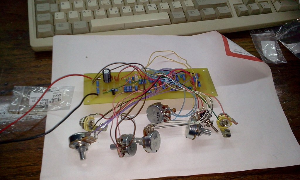

Ovo je mala zezalica
2w pojačalce koje je preglasno u odnosu kako sam si zamislio da bi moralo biti :D
Massberg Little Rebel
Mislim da je preamp zapravo Marshal Guv'nor koji ide u izlaz od 2x LM 386
Zvučnik je neki... iz nečeg starog :D :D

PostPostao/la Bepone » Sub sij 18, 2020 3:20 pm
bilo kuda lesli svuda! :lol: :lol:
pojacala mores dozivotno modificirat, recimo promijenis sve signalne otpornike u karbon komp/film ces videt ca ce se promijenit?!
tako i vezne kondenzatore, od ovih malorija belih koji su prezentni predjes na neki poliester drugi ili cak polipropilen aksijalni?
pa onda kombiniras ca se desava ako na ulazu imas poliester a na izlazu polipropilen?!
pa onda obrnuto?
svaka kombinacija ima drugaciji saund i filing i tako dalje i tako dalje..
onaj prvi amp se moze malo preuredit da se smiri , da :P
Postovi: 6122
Re: Neki radovi
PostPostao/la mcomio » Sub sij 18, 2020 4:08 pm
Bepone napisao:onaj prvi amp se moze malo preuredit da se smiri , da :P
Drugoga ne diram jer mi je baš odlično , a prvi je vječiti mladić buntovnik.
Do sad najveća razlika u zvuku je bila kad sam na drugoj polovici ulazne lampe otpojio bypass cap.
Tako da sam to stavio kao izbor na switch. Svuk postane malo tamniji ,padne glasnoća i manje je gaina.
Ali opet na max/max ima malo neugodnog fuzastog zvuka.
Doduše taj amp mi je za tiho po sobi pa taj nedostatak ionako ne igra ulogu :)

PostPostao/la Bepone » Sub sij 18, 2020 6:15 pm
premalo stupnjeva imas da bis dobio neki kvalitetan drive.. mjesta imas, najbolje je izbusit jos jednu rupu i dodat jos jednu ECC83 u preamp, iza prve... sve sta je vise stupnjeva bit ce i kvalitetniji drive! ovako sa jednom eccjkom i jednom izlaznom to ne moze bit nego siromasno,tanko , nema smisla okretat gain/volume kad se drajv to jest signal formira samo sa jednom polovicom lampe i to drugom/2. ca ona napravi skupa sa izlaznom koja je u sigle ended modu (opet nije dobro za drajv) cujes van.. drajv ti se formira samo sa 2 operacije, a trebalo bi sa 3,4, ili 5..svaki stejd je uz gain stupanj odmah i filter..
trafo izlazni ti je od starog radija to je za promijenit, moras ipak malo basa imat da bi ti drajv bio kvalitetan..

PostPostao/la mcomio » Sub sij 18, 2020 6:30 pm
U planu je bilo proširenje na AX84 P1 Hi Octane koji ima 2 ECCjke u preampu i dva preamp gain pota.
TO je na čekanju jer ovo nije dramatično loše a novi planovi su u formiranju .
Inače u međuvremenu sam set trafoa zamijenio Brankovim napravljenim baš za P1 ali zvuk...
Tvrdoglavo svojim putem.
Stvar kojom sam u potpunosti zadovoljan je to da pedale sjedaju ko budali šamar.
Svirao ih dosta i sve odlično legnu.
ALi kao što rekoh, novi planovi se formiraju tako da odgojne mjere za ovog neukrotivog vječnog mladića
padaju u treću petoljetku :D

PostPostao/la Bepone » Sub sij 18, 2020 6:52 pm
mcomio napisao:U planu je bilo proširenje na AX84 P1 Hi Octane koji ima 2 ECCjke u preampu i dva preamp gain pota.
pa da, sve je jasno ko dan, trebas vise gain stupnjeva.. trafici po sebi ne nose bitnu razliku u drajvu, imas pre-ogoljenu topologiju da bis dobio nesto pametno imao od drajva,
p.s. soldano je cisti blues :lol: ..tamo je primjer sto donosi koji stupanj
