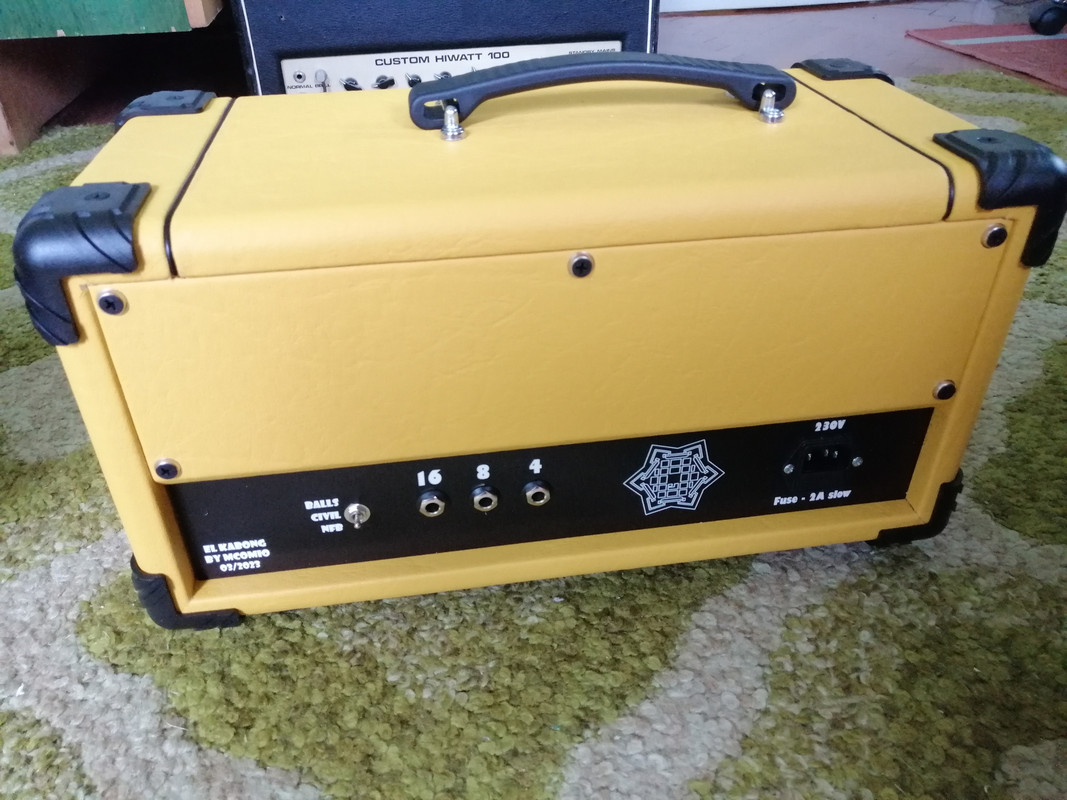

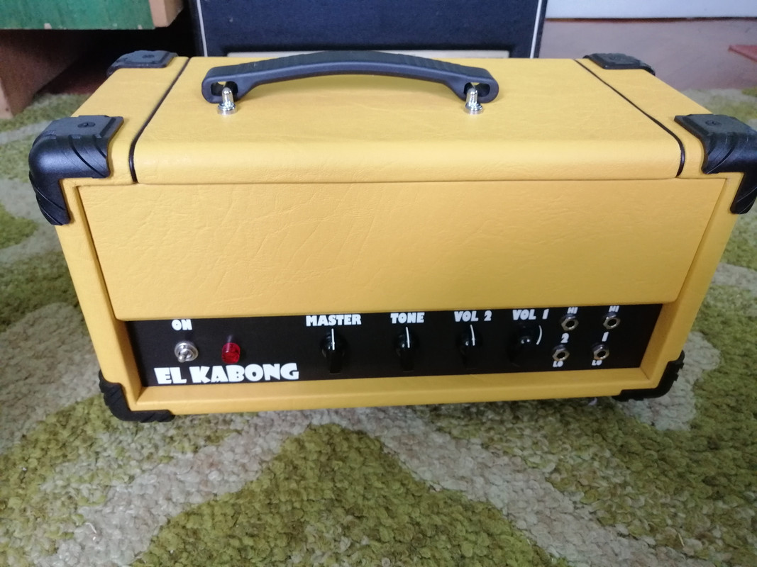

Malo se opet radilo.

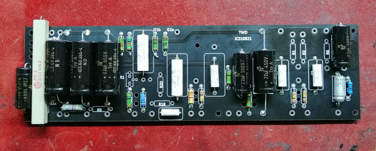

Bepone je imao PCB viška i kronični manjak vremena pa sam ga zmuljao zajedan PCB i bacio se na posao.
U temelju, to je Fender 5E3 Deluxe pojačalo.
Tko ga je ikad svirao, zna da amp ima karakter ali i nemale išjuze (kjratak clean, prdi when maxed out)
Dumble se toga uhvatio pa je bilo nekako logično krenuti tim putem
U odnosu na stock verziju ima nešto veće filter kondiće, razdvojene katode u preampu, veću snagu, local feedback i trimer za balansiranje PI
A u odnosu na Dumbleta ja sam još nakalemio:
SS rectifier
Pre PI Master volume
3P NFB switch
Dodani screen otpori na izlaznim lampama
Odrezan bas na normal kanalu da dobro radi sa humbuckerima
Sad je to skroz neloše pojačalo, sa dugim cleanom, dobrim breakupom, dobrom suradnjom sa hrpom pedala.
ZNači spremno za band.

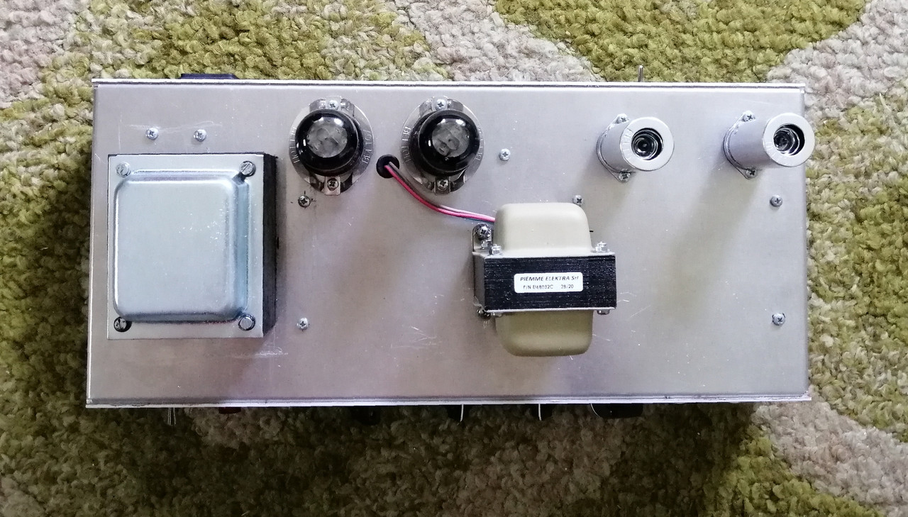

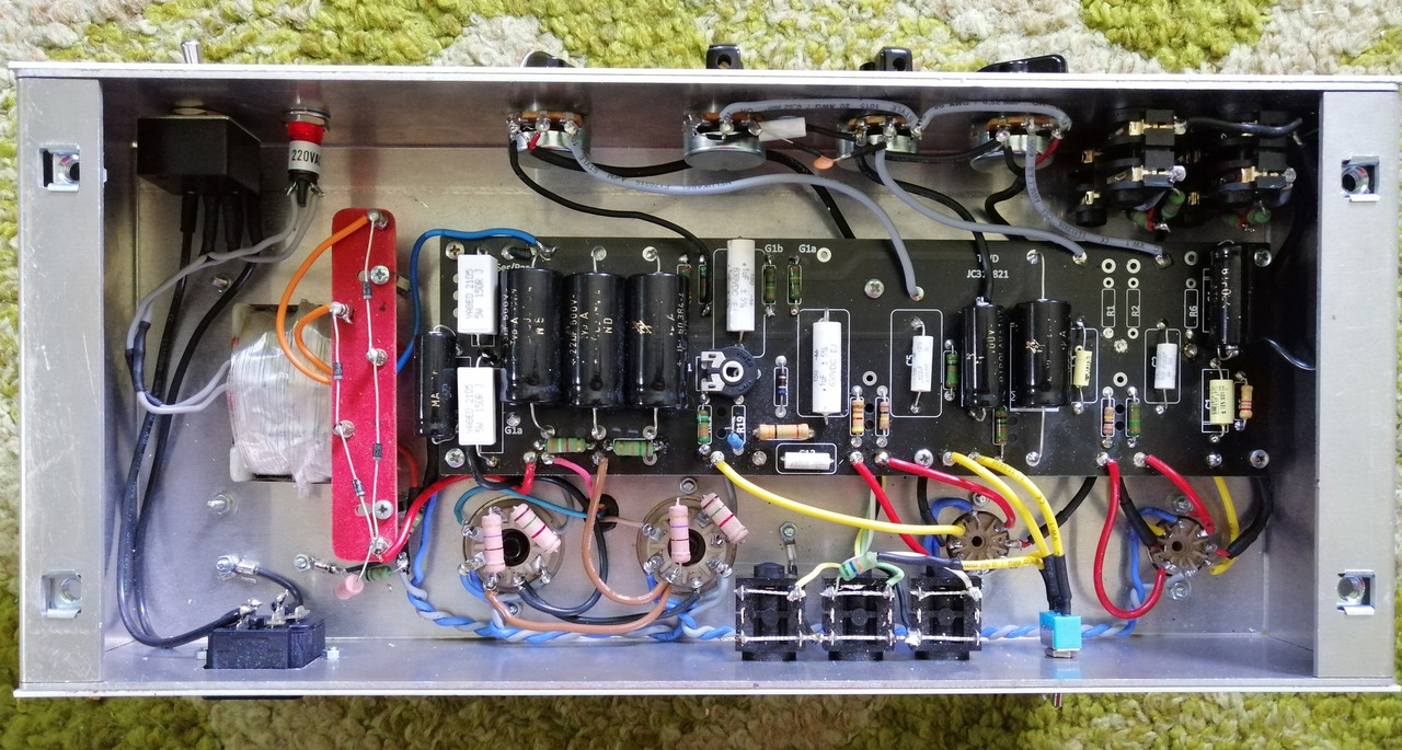

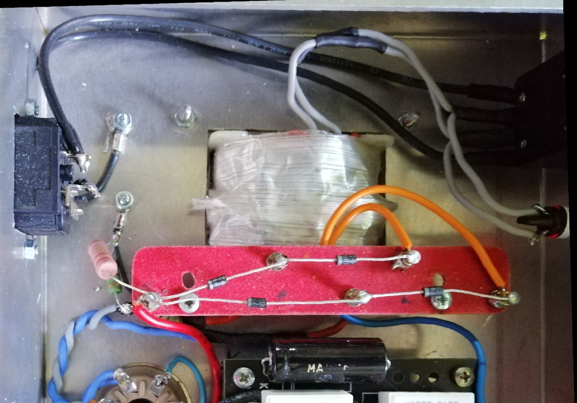

Evo progresa

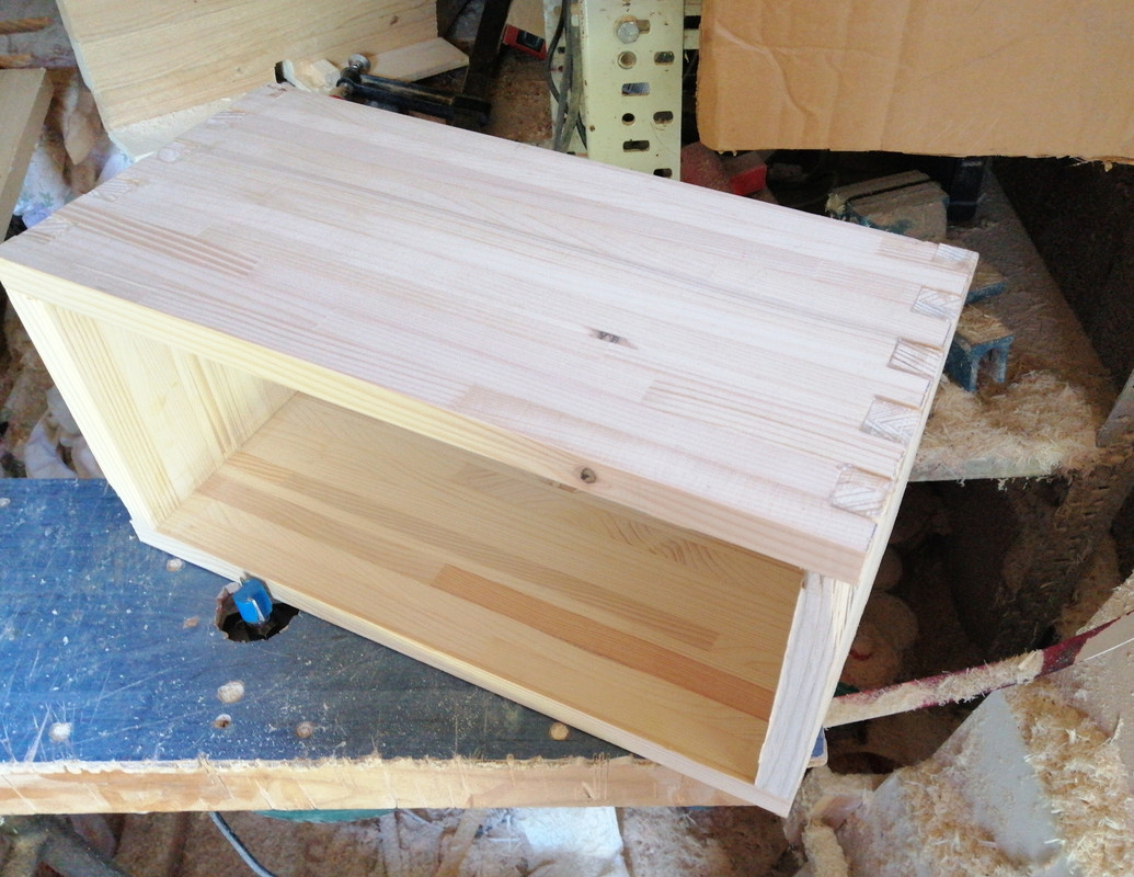

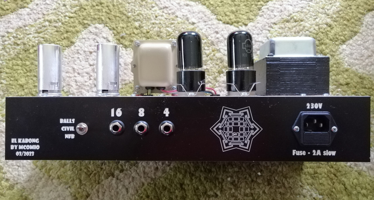

U međuvremenu sam stavio i gril ventove za hlađenje samo nemam slike

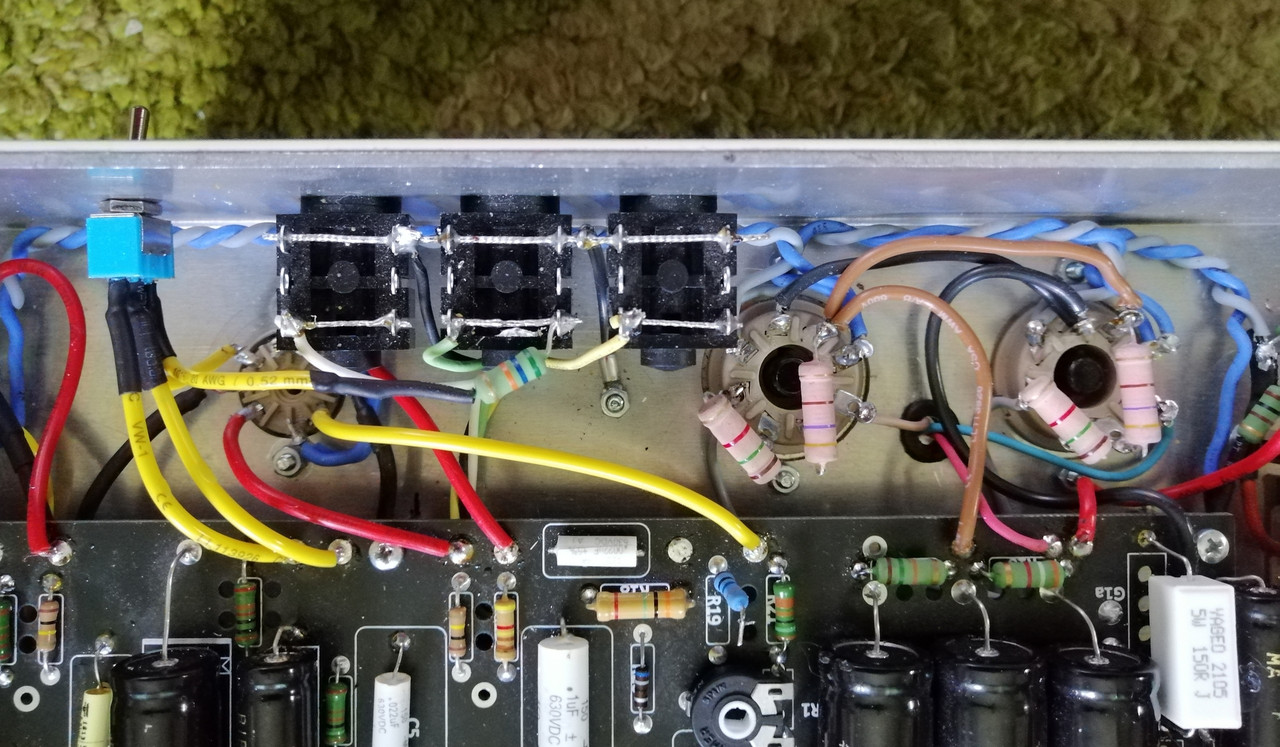

Servisna i konstruktorska praksa od ~55 godina kaže da je te katodne otpornike (270 Ohm/10W, ili 2x150 Ohm/5W ?) "lukavije" zalemiti između pina 8 podnožja jedne od izlaznih elektronki i mase (obično stopica koja ide "pod vijak" kojim se učvršćuje podnožje) nego ga ostaviti da trajno zagrijava tiskanu pločicu i "zakuhava" obližnje elektrolitske kondenzatore.

davorin napisao:Servisna i konstruktorska praksa od ~55 godina kaže da je te katodne otpornike (270 Ohm/10W, ili 2x150 Ohm/5W ?) "lukavije" zalemiti između pina 8 podnožja jedne od izlaznih elektronki i mase (obično stopica koja ide "pod vijak" kojim se učvršćuje podnožje) nego ga ostaviti da trajno zagrijava tiskanu pločicu i "zakuhava" obližnje elektrolitske kondenzatore.
Nisam previšehtio lutati od ipak izvornog rješenja koje nije najpovoljnije.
Jedno od budućih implementacija je svakako onaj otpor u žičanom kućištu koji ću zašerafiti na šasiju uz podnožje.
