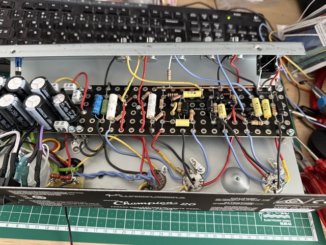

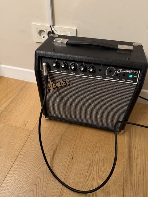

evo jednog projekta u kojem je tranzistorski Fender Champion 20 kupljen za 65 eura kao donor šasije, kućišta i zvučnika (8 Inch-a), prerađen u blackface princeton sa cca 8,5W snage, bez reverba i tremola.
Predpojačalo je topologija fender princetona , samo su korištene lampe 6N2P-EV, a izlaz je katodno biasirana ELL80 (ili 2xEL95) u push-pullu.

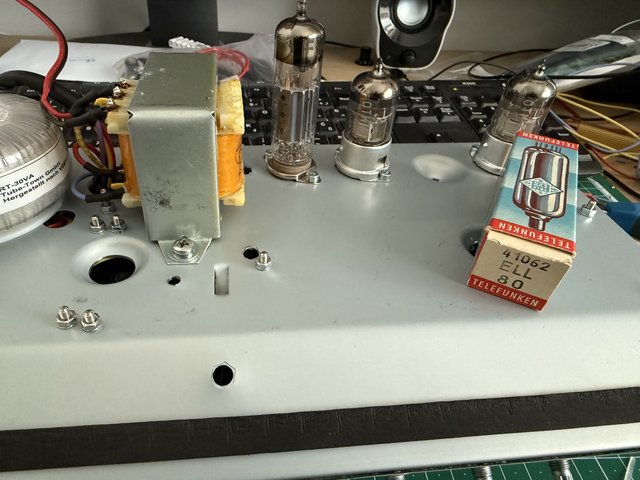

Za napajanje sam koristio gotov kit sa Tube-towna, jer su mi naponi idealno odgovarali bez ikakvih modifikacija. Oko 160V na anodama predpojačalnih lampi i oko 250V na
ELL80, . Izlazni trafo je 10W, Raa 10Kohm-a, poprilično velik (dimenzija kao Fender Deluxe ili neko 20W pojačalo...) sa izvodima i za Ultralinear koje ne koristim. Znači sve prema tehničkim podacima za tu lampu. Pojačalo je uz manje debugiranje (umjesto otpornika od 100 kohm, zalemio 100 ohma :oops: ) proradilo od prve, zvuk je tipično blackface fenderovski bez ikakvih anomalija, podsjeća me na nikad prežaljeni prodani originalni Deluxe reverb....

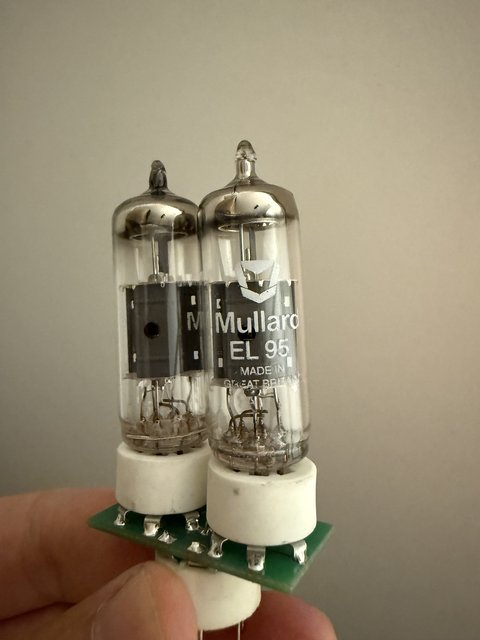

Hvala na sugestijama, razmišljao sam o toj problematici vezanoj za ELL80, pa sam pribavio adapter za dvije EL95 na 9-pinsku ELL80, i nabavio dvije EL95 za rezervu. Isprobao i stvar funkcionira, jedino ostaje u zraku mogućnost ultralinearnog spajanja. Kakva su vaša iskustva sa ultralinernim spajanjem na gitarskim pojačalima, u smislu tonskih karakteristika ?

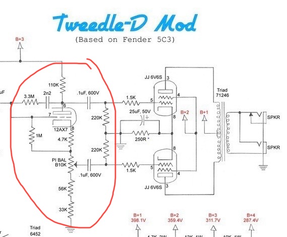

Ima li netko iskustva sa ovakvom modifikacijom invertora faze sa trimerom za balans ?
