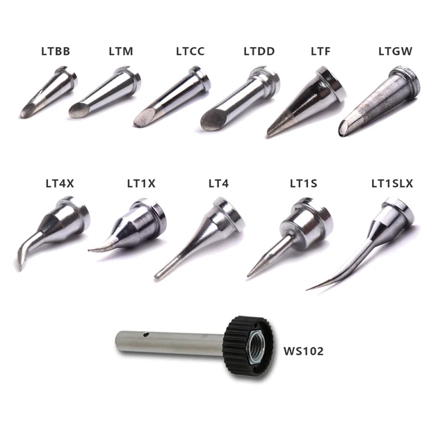

e sad, o tehnikama lemljenja i sl nismo ni počeli raspravljati , niti vjerujem da Imagine ima taj problem, al neka ostane za mlađe naraštaje :) :
ako je ikako moguće namontirati vrh sličan weller LTBB topla preporuka je da se isti i nabavi.Primjera radi s tim(ili vrlo sličnim) sam polemio svim tada zainteresiranim sve čipove na AYA DACu, raznoraznih drugih StvarnoMalihDijelova. Uz pomoć puhalice zamjenio par stotina ethernet čipova na modemima, STBima i sl uređajima. Uloga puhalice je bila u demontaži neispravnog čipa. TQFP bez problema savršeno idu s tim vrhom, jedino je u slučaju "exposed die pad" varijante ilitiga varijacijekoja s doljnje strane ima "lemno mjesto" potrebno puhalicom zalemiti taj pad za pločicu (čime se on savršeno centrira) a samo lemljenje padova može uredno i sa običnom lemilicom.
