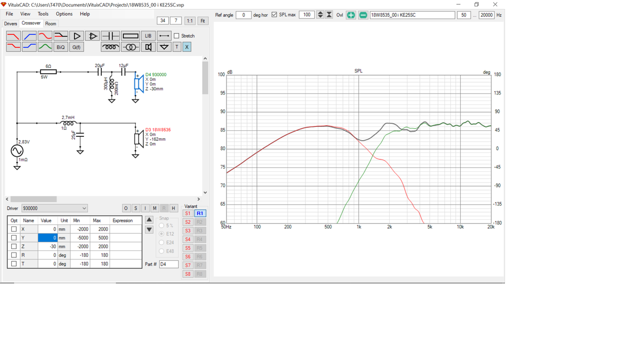

micro napisao:[
Nista od zvucnika , oba visokotonca ne rade dobro na ispod 2kHz , KE25SC nasao da radi bez izoblicenja tek od 4kHz , a to pise malim slovima i visaton ali ne zasto.:
imas visokotonaca recimo scan speak koji rade jako nisko, fg oko 500-600Hz

Probao spustiti visokotonac , ne moze vise , rezna frekvencija nije idealna jer visokotonac da li mu je stavljen u simulaciji 1,5mH ili 0,3mH isto mu je. Normalno u radu nisam htio rizikovati stavljen je 0,3mH da ne bi pustio carobni dim.

Skretnica
Snimak , visoki je skan speak D2905/93000, visaton KE25 ne moze toliko nisko da radi jer ima ugradjenu zastitu unutra RC.
Rez na 1,6kHz

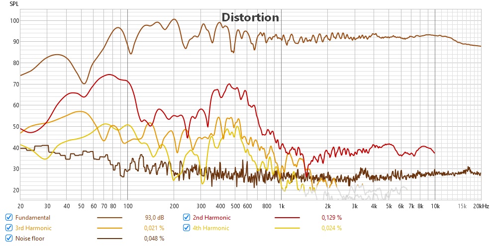

Snimak ali tu je i odziv prostorije , nadam se da te distorzije nisu od drajvera :lol:
Nadam se da mi nece ovaj postimage udariti embargo :D :D
Slusao sam nema vise onog problema u snimku , jedino ovaj visokotonac je na granici jer je samo jednu oktavu od rezonantne frekvencije.

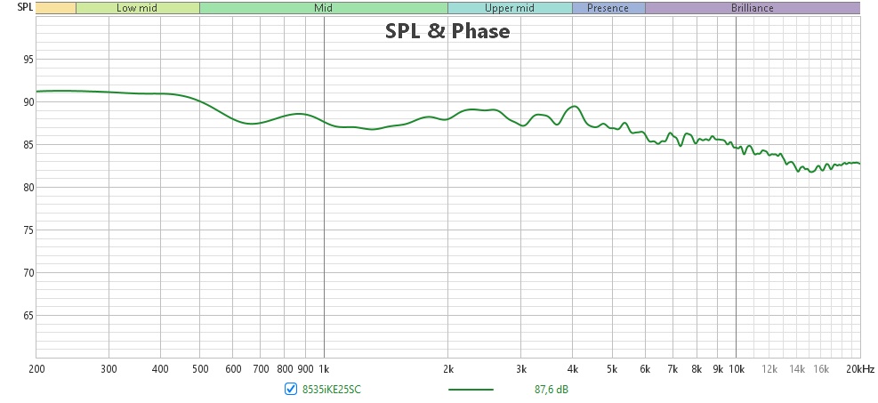

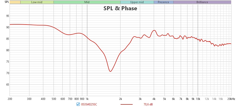

Snimak do 1,5 kHz je od 8535 drajvera , ona stepenica do 500hz pretpostavljam baffle step (problem) , prednjica nije obradjena i jako je mala.
Tamo od 1,5kHz je visokotonac u waveguide i on ima prvo blago uzdizanje i onda postepeni blagi pad kako frekvencija raste ,zbog waveguide, bez toga bi bilo prvo brdo pa dolina efekat BFC ili se moraju skositi rubovi ali manje od 30mm i nije od neke pomoci.

da ovdje si na midbasu kompletno ubio sve preko 1 kHz i neka ostane tako, ako zelis vratiti jedan dio onda smanjuj onih 25uF , na 20uF recimo itd..po zelji, fine tuning,
drugi visokotonac? ovo je ukupno dosta ravno , moze biti da ce dobro zvucati....sad mozes vidjeti od ove recimo pocetne tocke ca treba, ako je previse bassa oslobodi malo visokotonac, onih 6 oma smanjuj po zelji

Pitanje je zasto je Troels taj drajver rezao na 2,7kHz , a to ocito ne radi kako treba , nije problem tih par decibela vec , vec na snimcima ostar i zamornu reprodukciju , drajver na tom mjestu rezonira.
