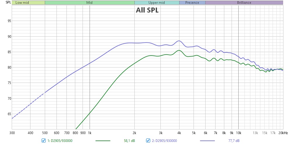

PostPostao/la micro » Ned kol 02, 2026 8:33 pm
Snimio sam visokotonac D2905/93000 koji je namontiran na waveguide , jedan odspojen bas i snimljen, drugi direktno sa pojacala ali smanjena jacina i pusteno samo swip od 200-20000Hz.
Snimak je gated na 2ms , onaj bump na 4kHz pretpostavljam da je zbog waveguide.
Kako ne mislim kupovati neki visokotonac koji ide nize jer imam u kutiji nekoristen midbas 5" AL130 i skoro nekoristen fullranger od 5" , da snimim njih pa ako moze pokusam neki frankestaj 3-way , 8535 i keramicki visokotonac koji bi trebao preko 3500hz da radi jer tek onda ima mala harmonicna izoblicenja ili ovaj D2905/93000 koj bi trebao da ima citav spektar mala h. izoblicenja.
