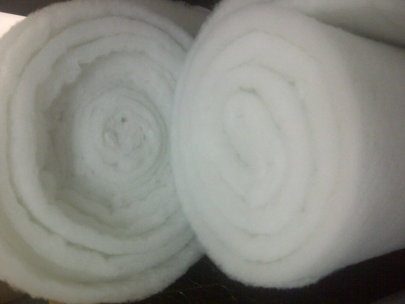

PostPostao/la Cindra » Pet lis 22, 2021 2:15 am
možda bi s poliesterskom vatom bilo lakše, preklapat ju dok ne dobiješ gustoću koju trebaš

PostPostao/la beboni » Pon lis 17, 2022 3:04 pm
Cindra,ne bi vejrovao,ali presjek je skoro isti....mislim da cijev ima 5-6 cm kvadratnih viška.
punjenje je umjetna vata ,ispunjena je prva trećina tunela,i ostavljeno je malo postora oko drivera .na zadnju stijenku iza drivera su dva sloja filca debljine 10ak mm.
za količinu dampinga ima preporuka,ali nabolje ugoditi po sobi i sluhu.
Evo i nude fotke.
