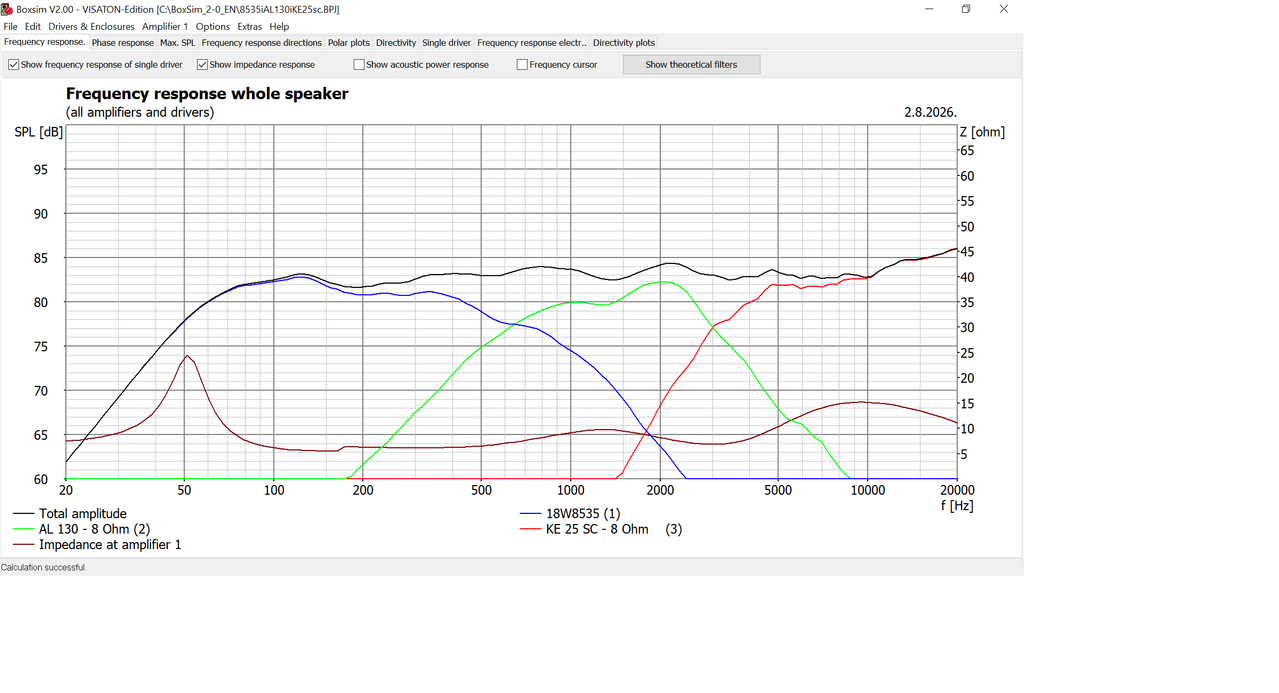

Visaton ima onaj softver boxsim sa detaljnom bazom svojih drajvera sve obradjeno , normalno moze se ubaciti i druge drajvere, ubacio za 8535.
Sotver radi baffle step, difrakciju itd.
Nazalost tanak sam dolje u niskom podrucju , kutija 30L ali ni veca ne pomaze puno , da bude optimalno treba jos jedan takav drajver , ili ubiti mid i visoki :lol: , sto i nije neko optimalno rijesenje problema. Tako da i ovo otpada.
Inace dobije se ravnija SPL od ovog prethodnog.
Sa jednim se pretvara puno u toplinu na otporima na sred. i vis.
Mozda je trebalo jos spusti prvi rez ali je steta , jako dobro radi taj 8535.

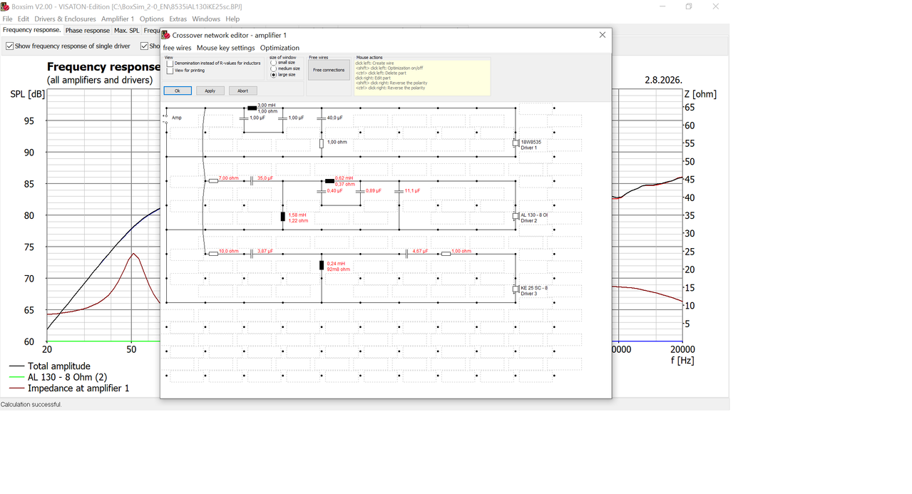

skretnica
Da malo ispegla ukljucio optimizer , tako da recimo umjesto 100uF on zamjeno sa 35uF i nije ukljuceno da izbacuje standardne vrijednosti
Vrijednosti za 8535 su ubacene koje sam izmjerio sa artom , ove za visatone su njihove, jedino sam stavio zakosenje 30mm , inace bi bilo puno brda i dolina ali kako i ovu baffle sam pravio sa 2 spojene MDF (38mm) i mislio sam da poslije zakosim oko 35mm.

Kad se "izgura" 8535 nize spl na kraju mid malo padne i izravna se , jer je od dolje malo "gura" 8535 , probao sam drugi rez na 4kHz ali kad sam ukljucio optimizer on uporno sve gura nize na 3kHz :)

ova rastuca krivulja frekventne karakteristike na dugo slusanje zamara.. ovisi naravno o snimci, ali zvucnik ce biti ostar, bolje ti je raditi blago opadajucu,
vidi ovaj kraj srednjetonca moras povuc za dole, dodaj jos kapaciteta na masi i on ce ti onu grbu povuc za dole.. i onda jos malo utisat visokotonac

visokotonac ovako utisavati preko samo serijskog otpora 10R mijenja cijeli gornji kraj.. probaj napraviti L pad, ali normalno pratis i da impedanca je padne prenisko, tu moras u simulator ubaciti i prave impedantne krivulje zvucnika

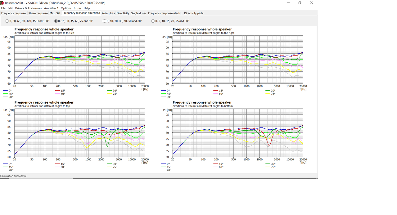

PostPostao/la micro » Pet kol 07, 2026 8:52 pm
Trebalo bi da je u redu , snimano je sa fiksnim mic na 100cm u Arta i onda radjeno u VituixCAD na 2m skretnice, svi Z su na 0 a i kasnjenje nije dirano.
Ovo je sada poslednja skretnica , vise nista ne mjenjamo. Toj kombinaciji drajvera se nista ne moze pomoci , visokotonac bi trebao da radi na tom rezu. Kutije radim 17L kompresije , Qts jednog drajvera izmjereno je 0,62, za ventilacijsku kutiju simulacija izbacuje neke nenormalne zapremine.
MDF hoce da isjeku i rade ovi sto rade za kuhinje jako precizno , sper je basnoslovno skup i treba citavu plocu uzeti i ako ne sijeku a max debljina je 10 ili max 15mm , bolje ali skupo.
Strmina je malo veca od 6dB izmedju 100Hz i 10000KHz , ona rupa na 650Hz je "urodjena mana" drajvera i tu mislim da ne pomaze nista , a takodje i ona izbocina na
4KHz od visokotonca.
Skretnica , neke vrijednosti nisu kao na shemi , recimo umjesto 2,7mH je 2,9mH ostalo je kao na shemi.

PostPostao/la Bepone » Sub kol 08, 2026 8:09 am
pa ni lose, onaj 4kHz mores ubiti sa notchem podesenim na 4kHz, ali mozda se i ne cuje.. ovako kako je trebalo bi bit all round zvucnik ugodnog karaktera, ovisi koliko bassa izvuces (soba +polozaj zvucnika u sobi), ali to je uvijek subjektivno.
bolje da je bassa manje ali da je kvalitetan, nego da ga je puno ali ni definiran..
