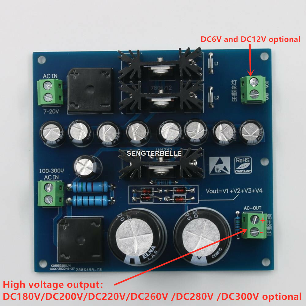

PostPostao/la dredder » Pon pro 27, 2021 1:30 am
Pomoć!
Ovo je moja pločica napajanja
ovo je nekakav primjer ispunjene da se dobije primjer elemenata mislim da su identične pločice
kako je to jedno univerzalno napajanje za tube preamp ne znam koliko će baš 1/1 meni pasati. Ovo piše za moju phono pločicu
works voltage:0-260VDC above 10ma (260V-280V is ok)
( also can share same one Group 260V high voltage. the Current recommned above 20ma)
Filament voltage: 0-12.6VDC above 0.8A
Tube model: 3pcs 12AX7
Ova univerzalna pločica može davati napon od 75-300v tako piše je li 300v previše za moju jadnu pločicu sa cijevima gdje piše od 260-280v? Kako postižemo taj puni napon,AA-KO! bude trebalo dizati spuštati napon, to ide preko ovih (zenerica ?) v1-v4? :( Pojma nemam.
Za ovaj gore mali napon da li koristiti 7806 ili 7812 (te sam dobio) regulatore, meni treba na izlazu 12v (12,6 je li tako?) znači 7812 ili obrnuto 7806 puta 2 to ne kužim?
Zašto su gore na ajmo reći nekoj pokaznoj slici na mjestu dvije 1n4007 diode spojeni jumperi, malo me buni.
Uglavnom recite mi kao glupanu kako to spojiti da mogu više sklopiti taj phono, imam i kutiju :D
Capacitori su 100uf400v ovi veliki a 300uf/25v ovi mali ako treba.

PostPostao/la Edison » Pon pro 27, 2021 2:33 am
dredder napisao:Pomoć!
300V nije previse. Moj je phono radio i na 320V bez problema. Napon odredjujes s one 4 zenerice (npr. 4x75V daje na izlazu oko 300V).
dredder napisao: Za ovaj gore mali napon da li koristiti 7806 ili 7812 (te sam dobio) regulatore, meni treba na izlazu 12v (12,6 je li tako?) znači 7812 ili obrnuto 7806 puta 2 to ne kužim?
Treba ti 12,6V za grijanje. I 12V ce biti sasvim u redu. Stabilizator grijanja je malo tupasto slozen. Izgleda da su 78xx spojeni paralelno, zato sam i napisao tupasto. Koristi 7812 2x i stavi one 1n4007 na izlaz. To im je kao neki osigurac za ovo paralelno spajanje regulatora.
Jos pametnije je staviti samo jedan 7812 i na njega dosta veci hladnjak od originalnih. Onda ti izlazna dioda ne treba, ali trebas to prebrikati. Ako nemas veci hladnjak, stavi oba 7812 i diode, kako je na plocici.
dredder napisao: Zašto su gore na ajmo reći nekoj pokaznoj slici na mjestu dvije 1n4007 diode spojeni jumperi, malo me buni.
Zato sto su umjesto D1 i D2 napisali L1 i L2 pa da netko ne bi stavljao zavojnice... Toliko o majstorima koji su radili ta napajanja i plocice. Dobri su :shock:, zbunjuju one koji ne znaju, ali i one koji znaju. Konstruktori ovoga su negdje u sredini... ;)
Radit ce ti to napajanje bez problema, ali da se moze napraviti bolje, sigurno moze. Slozi ovo pa nek ti phono proradi.

PostPostao/la davorin » Pon pro 27, 2021 8:20 am
Dva paralelno spojena 7812 rade u pravilu dobro i bez problema te nema potrebe ništa mijenjati na toj pločici. Za perfekcioniste bi trebalo na izlazu svakog pojedinačnog 7812 staviti otpornik od 0,1 Ohm čime bi se kompenzirale eventualne nejednakosti padova napona na samim stabilizatorima, ali mala razlika u disipacijama pojedinih stabilizatora u praksi niti malo ne smeta. S naponom grijanja od 12V, umjesto 12,6V elektronke ECC83 (12AX7) rade dobro i mislim da nitko ne bi čuo niti izmjerio razliku mijenjajući taj napon.
Visoki napon se odredi serijskim spojem Zener-dioda (mislim da su isporučene 4 od 75V/1W), ali se mogu spojiti bilo kakve kombinacije pa bi se spojem od 3 Zener-diode od 75V i jedne od 47V dobio nazivni napon oko 272V.
Za rad ECC83 (12AX7) je bolji viši napon napajanja jer će raditi u linearnijem dijelu karakteristike, ali puno viši napon od propisanog bi tražio i korekciju struje kroz elektronke (povećanjem anodnog/katodnog otpornika).
Postovi: 7235

PostPostao/la Bepone » Pon pro 27, 2021 11:24 am
ne trebaju 2 7812 za 3 lampe grijat!
dosta je 1, ukupna struja je 0.15+0.15+0.15= 0.45 A na 3 lampe
na regulator se dopelje ulazni napon 15VDC, i onda na njegovom izlazu bude 12V, razlika ulaz izlaz= 3V
ukupna disipacija se dobiva kao napon*struja na elementu= 3V*0.45= 1.5W
to moze odraditi svaki element sa manjim hladilom
