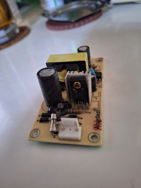

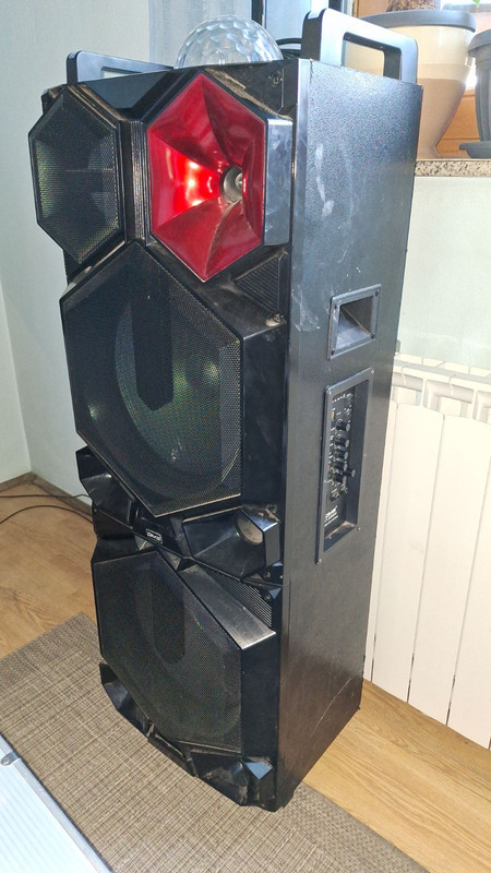

Spaljen osigurač i IC šest nogica pa se ne vidi o čemu se radi , kineska kištra 2x 30" wof.
oznaka DMS K7 24PMH1
Neka sugestija ili smeće

Integrirac koji u sebi ima vjerojatno oscilator i mosfet koji pogoni SMPS trafo. Nešto ovakvoga možda https://hr.mouser.com/c/semiconductors/ ... e=TO-220-6 Koliko vidim ovaj na tvojoj slici je TO-220-6 kućište ali ne bih znao točno sa kojim model zamijeniti, možda netko tko se napopravljao toga može dati nekakav precizniji prijedlog.

Khadgar2007 napisao:Integrirac koji u sebi ima vjerojatno oscilator i mosfet koji pogoni SMPS trafo. Nešto ovakvoga možda https://hr.mouser.com/c/semiconductors/ ... e=TO-220-6" target="_blank Koliko vidim ovaj na tvojoj slici je TO-220-6 kućište ali ne bih znao točno sa kojim model zamijeniti, možda netko tko se napopravljao toga može dati nekakav precizniji prijedlog.
Thanks , i bila mi je namjera da eventualno netko ima iskustva s tim iako je malo vjerojatno . Ovako upikavat nešto ne bi imalo smisla
pa će vjerojatno završiti u dreš jer niti na netu nema nikakvih podataka .
lp

Zden napisao:
Khadgar2007 napisao:Integrirac koji u sebi ima vjerojatno oscilator i mosfet koji pogoni SMPS trafo. Nešto ovakvoga možda https://hr.mouser.com/c/semiconductors/ ... e=TO-220-6" target="_blank" target="_blank Koliko vidim ovaj na tvojoj slici je TO-220-6 kućište ali ne bih znao točno sa kojim model zamijeniti, možda netko tko se napopravljao toga može dati nekakav precizniji prijedlog.
lp
Nema potrebe to bacati odmah, jer ima i drugih načina da se to popravi.
Pogledaj kakvi su naponi (ili samo jedan napon) bili na izlazu toga SMPS mrežnog stupnja. Kada to ustanoviš, probaj cijeli uređaj za probu napajati sa nekim ispravljačem sa strane (preko osigurača!) da vidiš postoji li u ostatku uređaja još kvarova (koji su možda i uzrokovali izgaranje SMPS-a!), ili je sve drugo ispravno?
Ukoliko je ostatak ispravan, alternativa je nabaviti (napraviti!?) novi mrežni stupanj. Ponekad to nije uopće skupo, a možda je i u rangu cijene nabavke svih eventualno izgorenih komponenti na tom neispravnom SMPS-u.
Moguće je čak napraviti i klasični ispravljač sa mrežnim trafom, graetz-om, i elektrolitskim kondenzatorom u filtraciji napona, ako se u "furdi" (starim djelovima) nađe kakav pogodan trafo tako da sve to i dalje ostane u okvirima isplativosti.

PostPostao/la Zden » Sri kol 30, 2023 5:05 pm
Moguće je čak napraviti i klasični ispravljač sa mrežnim trafom, graetz-om, i elektrolitskim kondenzatorom u filtraciji napona, ako se u "furdi" (starim djelovima) nađe kakav pogodan trafo tako da sve to i dalje ostane u okvirima isplativosti.[/quote]
Hvala za sugestije , malo me čudi da na netu nema ama baš nikakvih podataka pa ni slike navedene kištre a kamoli neke sheme. A ako nemam više baš zdravlja a niti alata (razdjelio ) mislim da će završiti s misiom bučenja . :violin:

PostPostao/la Khadgar2007 » Sri kol 30, 2023 5:58 pm
Ako ti nije ništa hitno, kada se Maltus vrati iz ljetne rezidencije možemo nekako to prebaciti preko njega do mene(ili mi pošalješ Tiskom) pa da vidim uživo to napajanje ili je možda još bolja solucija odšarafiti pojačalo(ako je pojačalo na ploči zajedno sa onim potenciometrima), ako je neki čipac u pitanju skinuti datasheet od njega, vidjeti koliki mu napon treba i onda odlučiti što dalje. Da li kupiti novi svičer ili složiti nekakvo napajanje sa klasičnim trafom+grec+kond ako imaš štogod u furdi.
E sada sve je pitanje čemu ti to služi i jel se hoćeš toliko zezati sa tim boom boxom.

PostPostao/la Zden » Pet ruj 01, 2023 5:57 pm
Khadgar2007 napisao:Ako ti nije ništa hitno, kada se Maltus vrati iz ljetne rezidencije možemo nekako to prebaciti preko njega do mene(ili mi pošalješ Tiskom) pa da vidim uživo to napajanje ili je možda još bolja solucija odšarafiti pojačalo(ako je pojačalo na ploči zajedno sa onim potenciometrima), ako je neki čipac u pitanju skinuti datasheet od njega, vidjeti koliki mu napon treba i onda odlučiti što dalje. Da li kupiti novi svičer ili složiti nekakvo napajanje sa klasičnim trafom+grec+kond ako imaš štogod u furdi.
Ma nije nikakva hića vidjet ću kad Maltus obavi ljetovanje ako bude volje .Ako si slučajno u Zgb možeš svratiti na kavicu
pa vidiš ovu egzotiknu kištru čudnog porijekla
