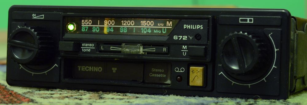

"samo" zamijeniti gumicu kazića... iako nije Clarion (koje već pomalo zaobilazim, jer dizajneri očito mrze servisere :mrgreen: ), uzeo mi je respektabilno vremena za navlačenje od 3 sekunde :)
Pogotovo jer sam ga jednom već rastavljal radi restauracije :shock:
Inače, radio je iz 1978. godine:
I kak to sad otprilike zgleda...

Kao moj JVC sa CDom, mehanizam je postavljen "naglavačke" pa treba raskopati cijeli radio da se dođe do lasera, nije neki problem jer sve to ide brzo ali glupo je.
Postovi: 6238
PostPostao/la stressman » Ned kol 11, 2013 8:56 pm
aha... na Clarionu moraš dizat pločicu, a prije toga odlemiti i zakrenuti 4 "masena" lima koja je drže :violin:
