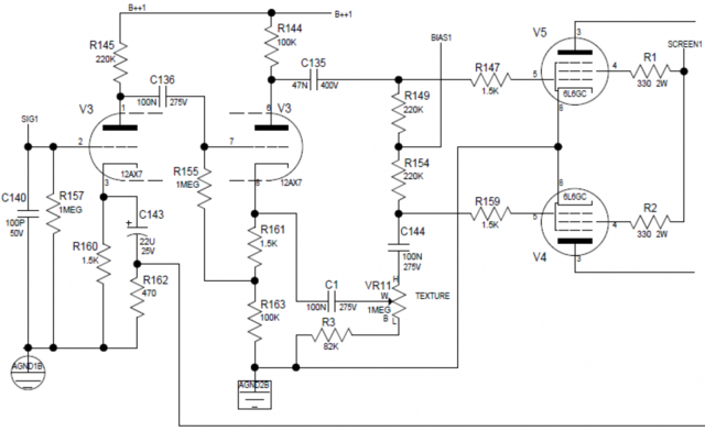

I Peavey ima modifikaciju invertora koju nazivaju “Texture” kontrola..

Sve to ima nekakvo djelovanje, ali u praksi sve dobro radi i bez toga, odnosno zapravo je suvišno.
