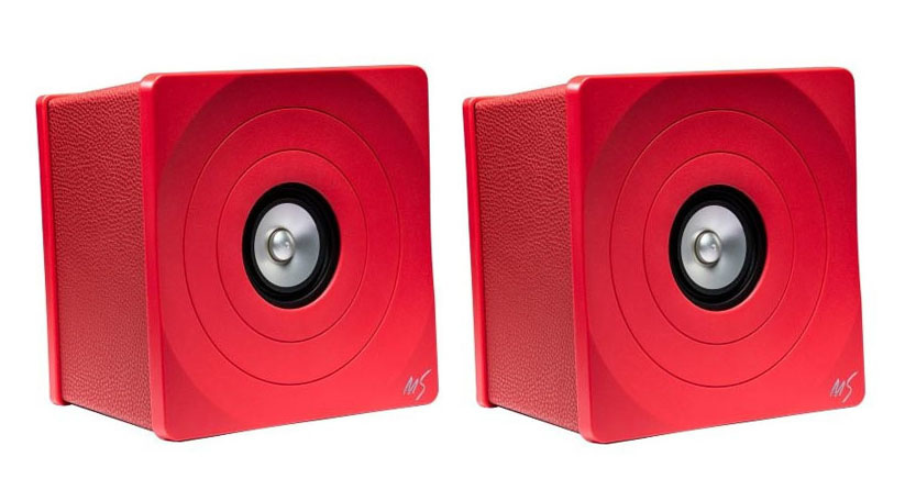

PostPostao/la Bepone » Čet stu 26, 2020 6:11 pm
evo jedan kit od MA , zanimljivo
Postovi: 5942

PostPostao/la Pao Pepeo » Čet stu 26, 2020 6:14 pm
a one price o nejednakim stranicama , zlatnom rezu , koroni ?
mit , zavjere ili stvarnost ? :D
