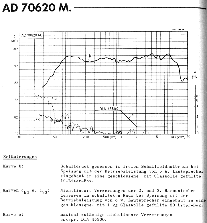

neki data pg 5. :
http://www.cieri.net/Documenti/Altri%20 ... 980%29.pdf
ne bude prevec basa.. ali meni je uvijek bitniji gornji kraj kod FR-a a ne bass... koji jako iritira i stvara zamor.. vecina tih vintidj philips ima los gornji kraj pa bis trebao prvo izmjerit negdje kako izgleda od 300 Hz na dalje da vidis ako treba, i gdje, odrezat i stavit neki visokotonac...
