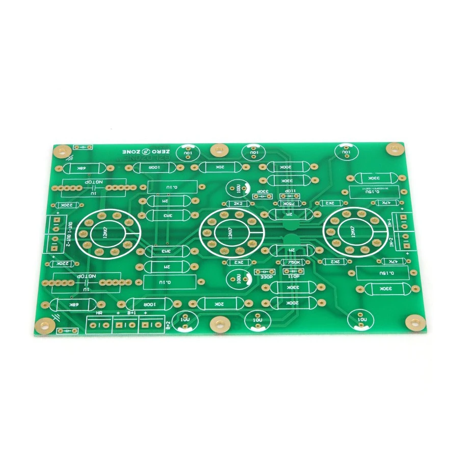

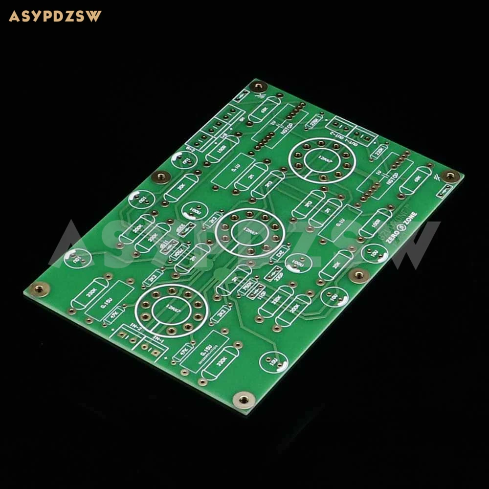

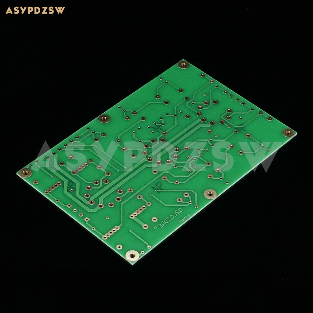

Mislim slike su užasne i znam da je teško sad tražiti da netko tu dešifrira, ali nisam bolje našao, pcb pločica je "zerozone" ako što znači mogu jedino rukom nacrtati vodove koliko uspijem.
